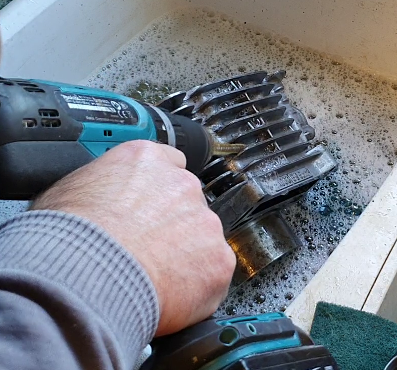

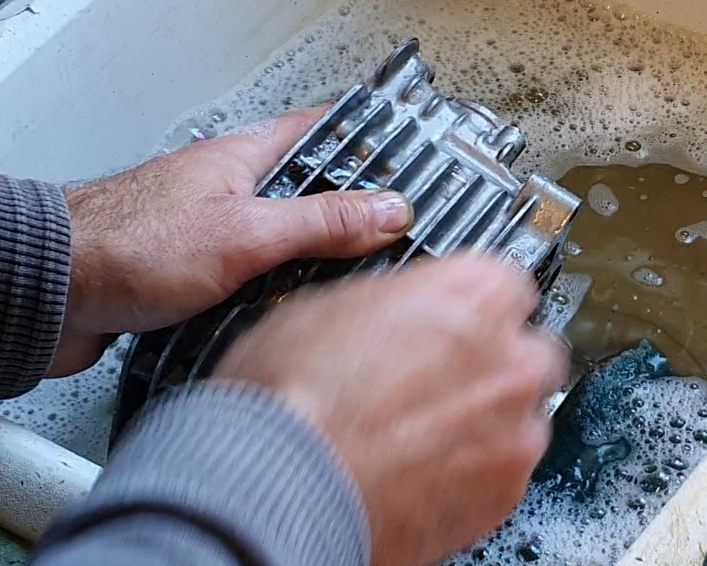

hezky postup
* NIKDY NEPOUZIVEJTE NA CISTENI MOTOROVYCH DILU PISEK NA OPISKOVANI!!!
* nekdo pouziva Oxid hlinitý na opiskovani (ja radeji jedlou sodu)
* pouzivejte mosazny kartac
* nekdo pouziva i kyselinu chlorovodikovou a fosforečnou, ale tohle FAKT NEVIM
